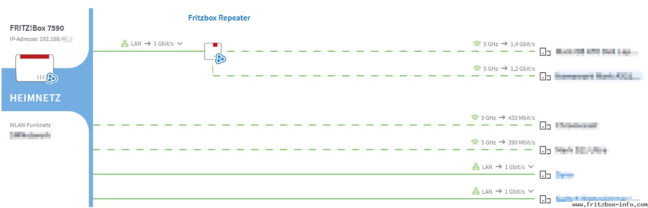

PS: Hier ein aktuelles Mesh-Bild
SMan42 hat folgendes angehängt, Bild:
