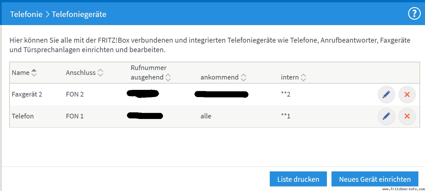

Hallo allerseits, seit dem 5.1.22 habe ich einen neuen Telefonanbieter, Vodafon. Der Tarif heißt "Red Internet & Phone 50 DSL". Die Installation habe ich selbst durchgeführt. Neben dem Telefon habe ich auch ein Faxgerät (Drucker 4 in 1) installiert. Nun habe ich ein kleines Problem, wenn mich jemand anruft, hat er das Faxgerät an der Leitung. Es klingeln alle Geräte. Allerdings weiß ich nicht, wie ich das Problem lösen soll. Ich mache gerne ein paar Screenshots, wenn ihr mir sagt, wovon genau. Gruß und danke Kessy

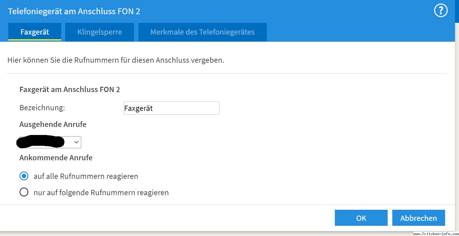

Ich konnte es selber lösen. Falls jemand mal das gleiche Problem hat und Hilfe braucht, hier die Lösung:

@Fritzie - Leider war es damit nicht behoben, es sah nur anfangs so aus. Das Problem ist, dass ich nur eine Telefonnummer habe. Entweder bekommt das Faxgerät eine weitere Telefonnummer oder das Telefon muss über das Faxgerät laufen. Ich habe mir nur bei Sipgate eine kostenlose Telefonnummer geordert, auf der ich eingehende Faxe umsonst erhalten kann. Für abgehende Faxe muss ich meine Vodafone-Nummer nehmen, sonst wird es kostenpflichtig. Gruß Kessy |
