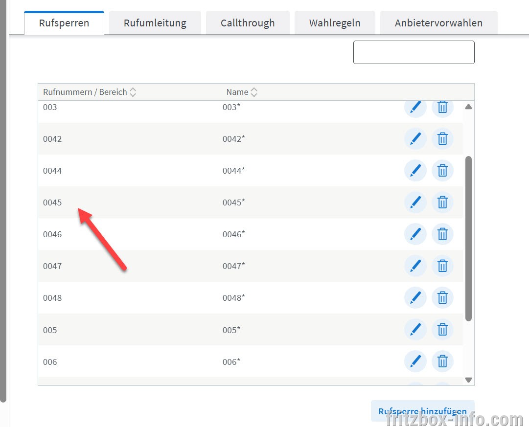

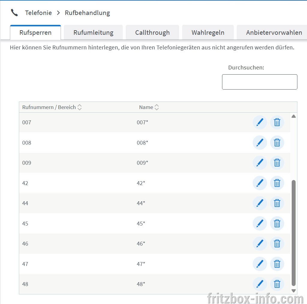

Ich habe extra eine 7530 angeschafft, damit ich Telefonspam filtern kann. Dafür sollen die FB ja gut sein. Ziel ist es, alle Anrufe, die nicht 0041/0043/0049 sind, zu blocken. Das wäre ja einfach, funktionierte aber nicht. Zuerst habe ich als Beispiele für 0042 … einen Filter mit 0042 erstellt, hat aber nicht funktioniert. Dann hat mir KI empfohlen, nur 42. Ich habe noch 003 aktiv. 0039-Nummern kommen aber trotzdem durch. Wer kann mir die Logik erklären?
insp hat folgendes angehängt, Bilder:

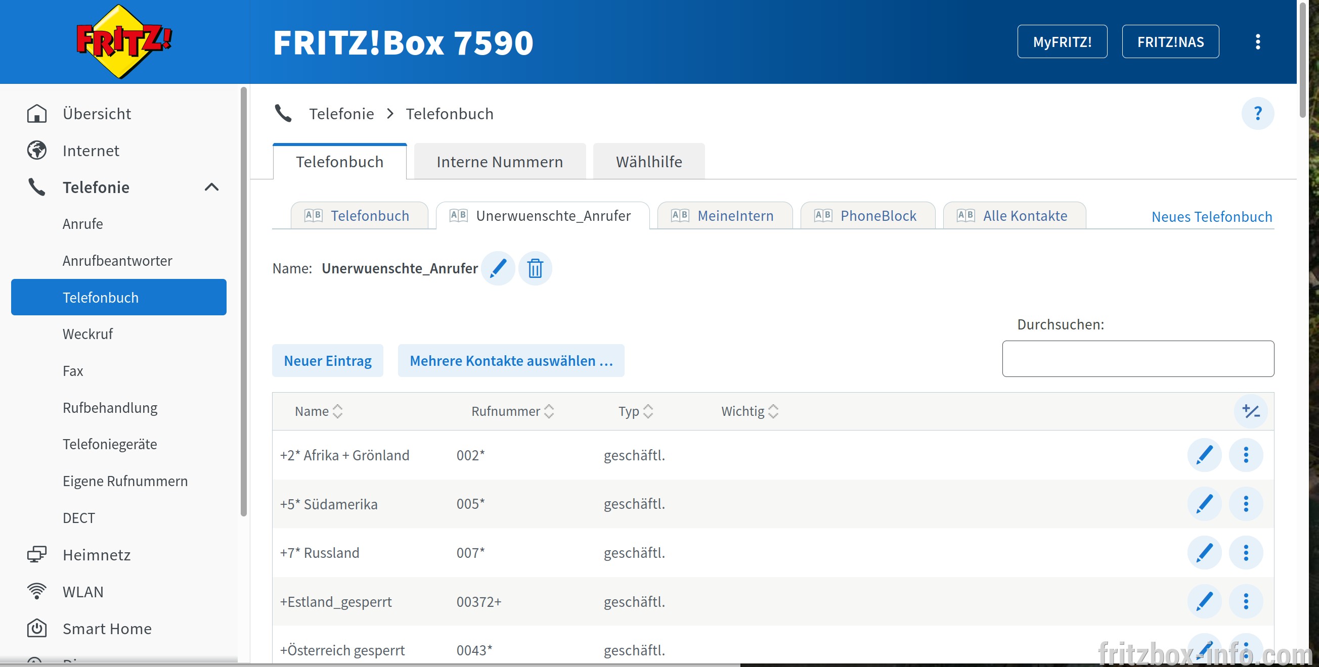

ich habe zum Sperren verschiedene Telefonbücher eingerichtet, wo ich die unerwünschen Rufnummern-(bereiche) eintrage.
Und PhoneBlock fürs übrige:
https://phoneblock.net/phoneblock/
HelmutH hat folgendes angehängt, Bild:

Ja, danke für die Antwort, aber für die DL/AT-Nummern habe ich kein vorgegebenes Telefonbuch. Das können irgendwelche Anrufe aus DL/AT sein. Abgesehen von gesperrten Nummern ist doch die funktion klar.
Da ich es schlecht testen kann, habe ich am Beispiel 0042 0042 eingerichtet, ohne Erfolg. Wie geschrieben habe ich die Info, ich soll 42 verwenden. Ich muss erst abwarten, ob das besser ist. Verstehe auch nicht, warum der Filter bei «nicht klingeln» anders funktionieren soll als bei sperren«».
