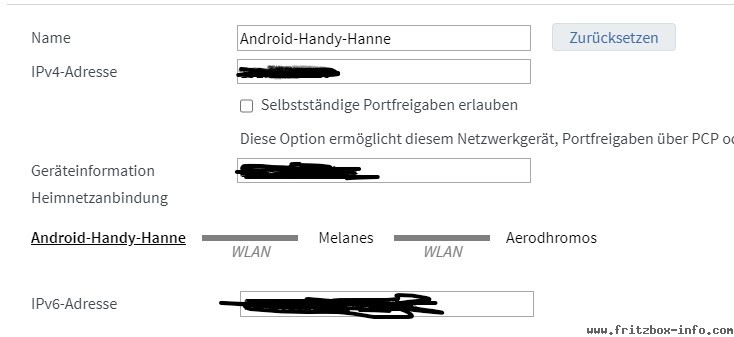

ich verwende die 6840 mit einem Internetzugang über LTE. Ich habe neben dem LAN noch ein WLAN und ein Gäste-WLAN eingerichtet.
Nun beobachte ich regelmäßig, das sich ein WLAN-Gerät über ein anderes mit dem WLAN verbindet. Das sieht dann in den Details der Heimnetzübersicht z.B. so aus wie in dem Screenshot. Darin ist Melanes ein anderes Handy und Aerodhromos der WLAN-Router (AVM 6840).
Interessant dabei, dass in dem dargestellten Fall das Gerät in der Mitte (Melanes) gar nicht im FB-Netz ist. Ich habe derzeit den Verdacht, dass dies die Ursache für einige Störungen im Netz ist und will diese mittelbaren Verbindungen zumindest testweise auflösen.
Meine Frage: Woher kommt es, dass ein Gerät sich über ein anderes mit dem WLAN verbindet und wie unterbindet man das?
Danke vorab für eure Hilfe.

Sternd hat folgendes angehängt, Bild:

Noch eine Ergänzung, die ich heute festgestellt habe:
In dem im OP beschriebenen Szenario hat, wenn Melanes doch im WLAN ist, das Handy keinen Web-Empfang mehr (Fehler 101, aka "Protokollwechsel"Wink. Ich habe den Eindruck, das die Daten tatsächlich über Melanes laufen und dort das Protokoll verändert wird, nur warum?!
Tut mir leid, ich habe keine bessere Idee, als alle Geräte auf das neueste Betriebssystem/die neueste Firmware zu aktualisieren. Unterschiedliche OS-Versionen können die Ursache dafür sein.
Sternd
Moin Fritzie,
danke, aber leider ist das schon geschehen, war also auch nicht die Ursache.
