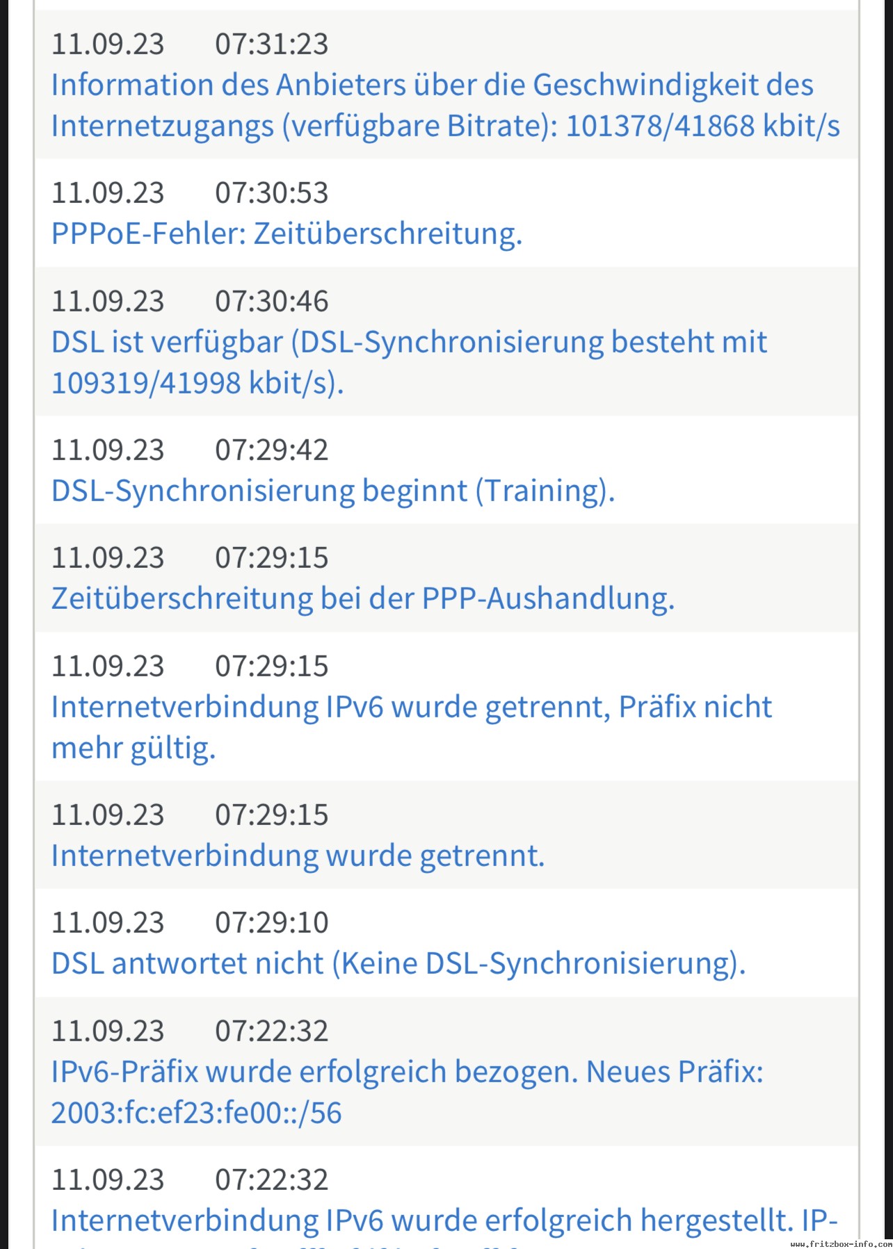

Moin alle zusammen. Ich habe seit dem letzten Update das Problem das sich die Box (7590AX) alle 5 min trennt und neu einwählt(siehe Screenshot ) Zur Info es ist ein NetkomKassel Anschluss der über die Telekom läuft Ich hatte einen Techniker da der die Leitung (100K Leitung ) geprüft hat diese soll soweit in Ordnung sein. Dann habe ich als nächsten Versuch die Box 45 min vom Strom genommen und wieder dran gemacht immer noch ohne Erfolg Desweiteren habe ich die Zugangsdaten manuell und per Autoeinwahl eingegeben. Dann habe ich die Box sogar zurück gesetzt. Jedoch auch hier kein Erfolg. Dann habe ich eine alte Box (auch eine FRITZ!Box Nummer unbekannt) getestet und siehe da es geht wobei meine Reserve Box maximal 50 MBits kann. Ich hatte mich abgefunden das meine geliebte 7590AX defekt ist. Leider besitze ich die Rechnung nicht mehr somit habe ich keine Möglichkeit die Box zu AVM einzuschicken. Vorgestern musste ich feststellen das AVM seit dem 4/5 diesen Monats ein Update raus gebracht hat. Und genau seit dem haben die Probleme begonnen. Dann wollte ich schlau sein und die Box um eine Version zurück setzen und siehe da es darf nicht mehr zurück gesetzt werden. Nun zu meiner Frage Was kann ich machen?
King_of_Arkah hat folgendes angehängt, Bild:

Laut der AVM seite heist es: Älteres FRITZ!OS installieren (Downgrade) Für Ihr Produkt stellen wir momentan keine ältere FRITZ!OS-Version bereit. Ich habe mal durchgeklickt und das steht bei jeder Box. Das mit der Störsicherheit habe ich auch von max auf min alles versucht jedoch ohne Erfolg. Laut Anleitung ist es angeblich auch direkt auf der Box möglich so wie ich es unten rein Kopiert habe. ABer so bald ich da drauf klicke komme ich nicht auf die Ursprungsversion zurück. Klicken Sie in der Benutzeroberfläche der FRITZ!Box auf "Internet". Klicken Sie im Menü "Internet" auf "DSL-Informationen". Klicken Sie auf die Registerkarte "Störsicherheit". Klicken Sie auf "Einstellungen Störsicherheit", um alle Einstellungen anzuzeigen. Aktivieren Sie die Option "Vorherige DSL-Version verwenden". Klicken Sie zum Speichern der Einstellungen auf "Übernehmen". |
