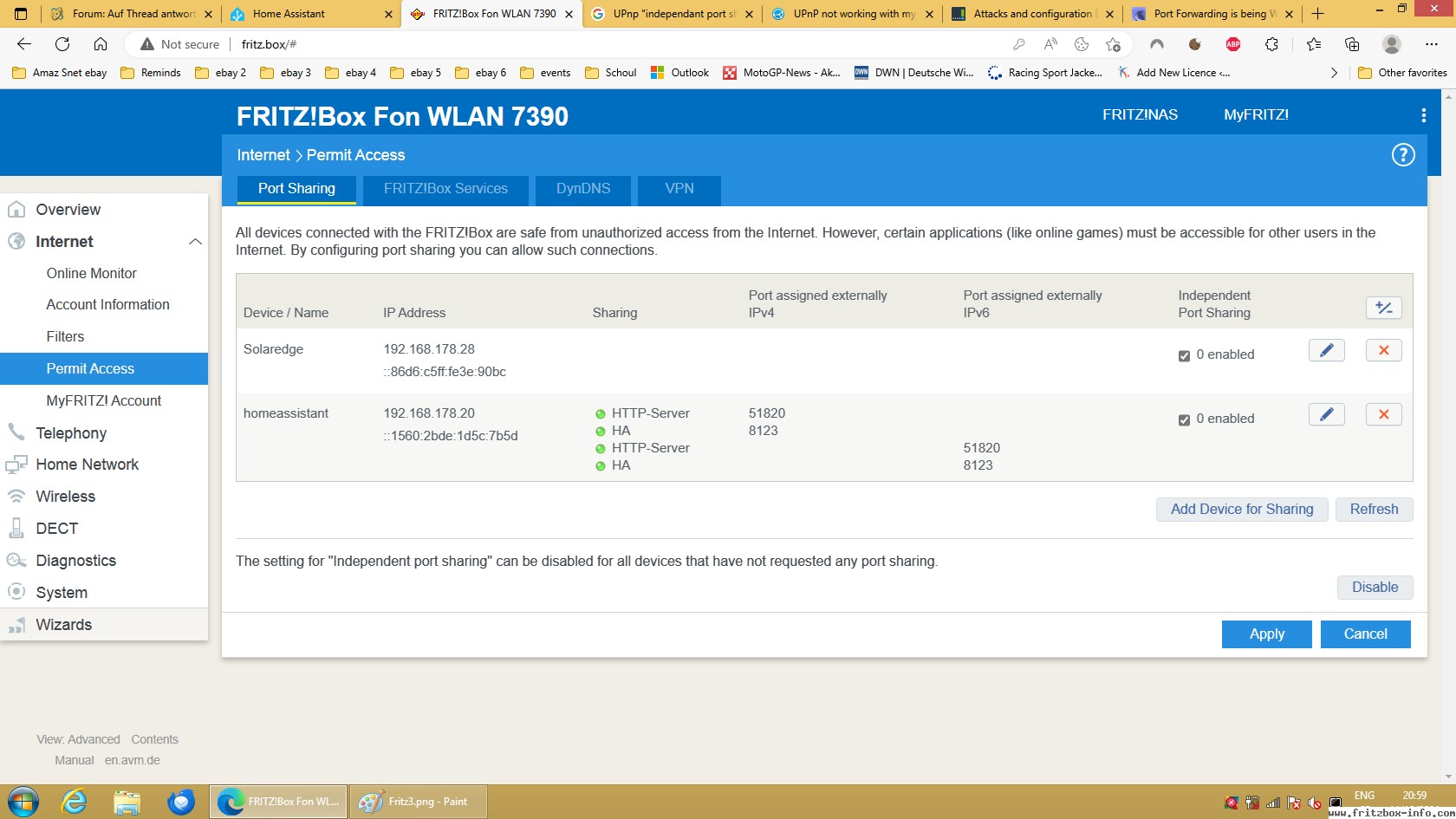

Hi Fritzie, Hab' Alles so gemacht....funktioniert aber immer noch nicht.... Muss immer noch ein Fehler geben bei meiner Konfig. ![]() Wenn ich WIreguard im Ha und auf dem handy aktiviere laufen die "TX" Daten "RX" bleibt bei "0".... Ich mache screenshots,denke ist einfacher als viel zu schreiben ![]() So sieht jetzt das port sharing aus.... mit Upnp meinst du "independant port sharing" ?
Mouser hat folgendes angehängt, Bilder:

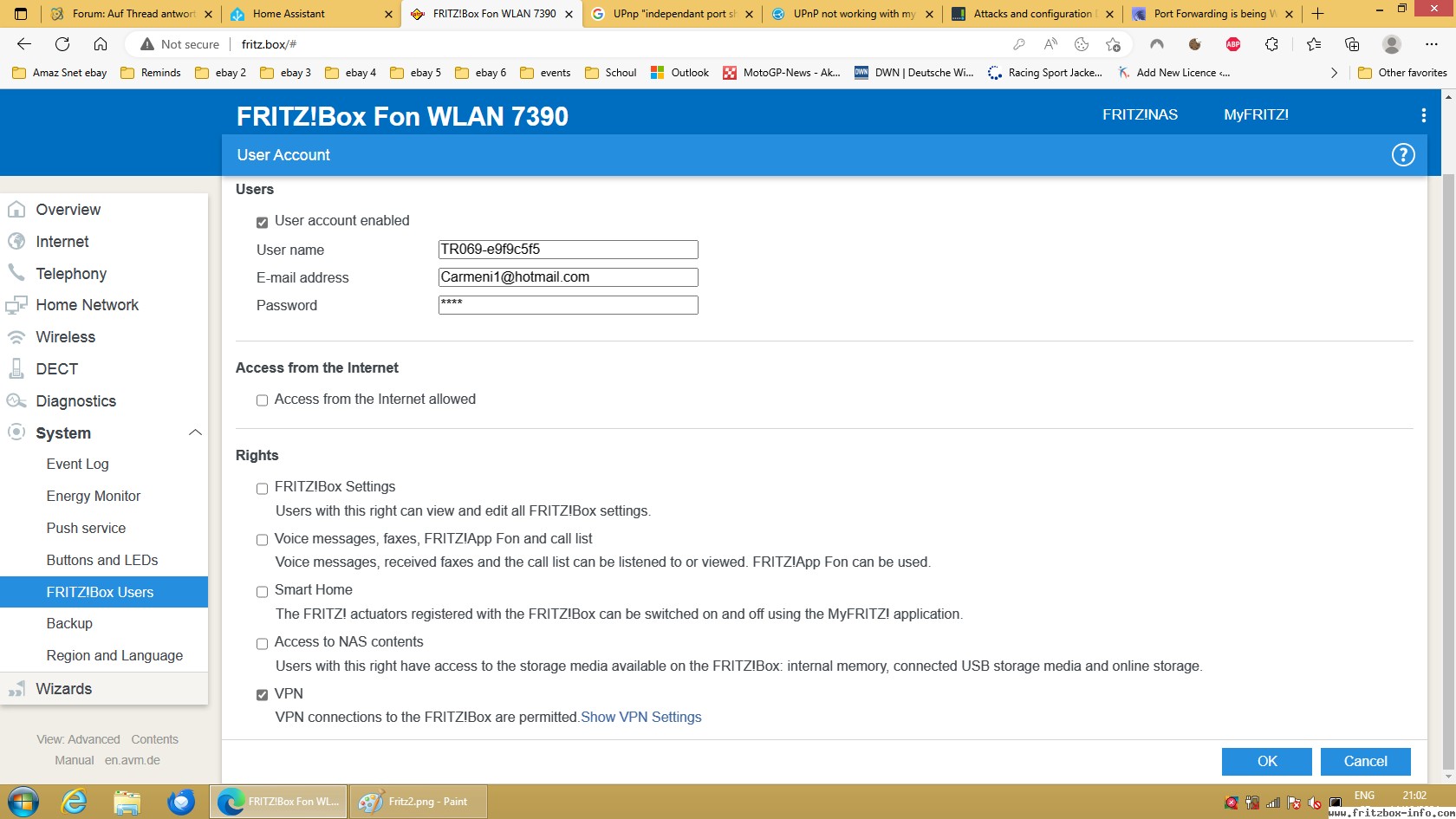

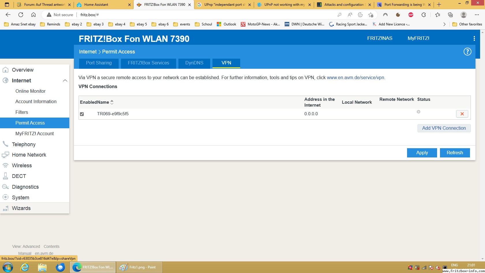

Das sehe ich unter VPN und unter dem Fritz user... Die VPN die aktuell dort ist habe ich nicht selbst erstellt.....scheint vom Fritz!user zu sein....die ist scheinbar nicht aktiv "LED" grau nicht grün.... Sollte ich eine andere VPN erstellen ? Falls ja....welche ...? Configure VPN connection for one user On the following page, select the desired FRITZ!Box user, open the entry for editing and enable authorization to use VPN. Connect your home network with another FRITZ!Box network (LAN-LAN linkup) Connect this FRITZ!Box with a company's VPN Import a VPN configuration from an existing VPN settings file

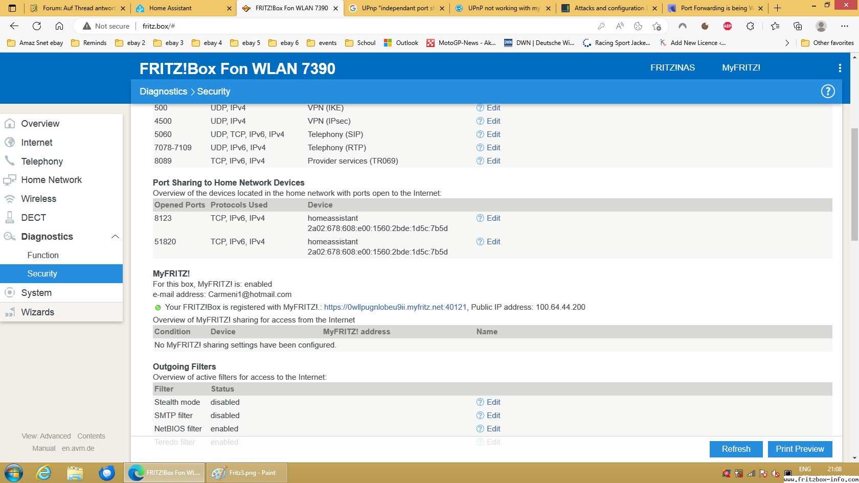

Habe bei der Diagnostic Seite folgendes:
Mouser hat folgendes angehängt, Bild:

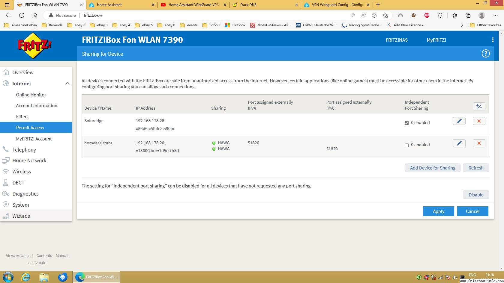

Kann es sein dass ein Fehler in der Wireguard Konfig im HA die Verbindung verhindert ? Ich habe etliche "Versionen" gefunden von den IP und DNS Adressen in Tutorials..... So dass ich mir eigentlich nicht sicher bin was hier wirklich benutzt werden soll ?? Meine sieht mal so aus (Bild )
