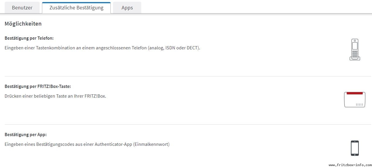

Hallo Community, ich habe hier ein Problem mit dem Zugriff auf meine FritzBox (7530, Version 8.00) aus dem Internet. Seit Jahren funktioniert der Zugriff, jetzt nicht mehr. Der Zugang über myfritz.net läuft ohne Probleme und dort wird mir meine Box auch schon gezeigt. Nach der Eingabe des Namens und des PW (wie immer) wird aber jetzt gemeldet: "Anmeldung fehlgeschlagen. Haben Sie sich vielleicht vertippt...." Mehrfach versucht, auch von einem anderen Ort und einem anderen Rechner. Neuen Benutzer in der Fritzbox angelegt mit neuem PW, die Einstellungen sind hier zu sehen. Wieder kein Zugriff. [img][/img] [sorry, aber es gelingt mir nicht ein JPG hochzuladen] Wer kann helfen? Will die FB neuerdings eine 2FA? Im System-Menü bei Benutzer gibt es "zusätzliche Bestätigung" und "Apps". Dort kann ich aber nichts einstellen. Gruß Kolonius |

Hallo Fritzie, danke für die Tipps. Nichts hat geholfen. zu 1: Unter „Zusätzliche Bestätigung“werden zwar die Möglichkeiten genannt, aber ich kann nichts einstellen. Außerdem war ich im Leben noch nie in diesem Menü, also ist da auch nichts eingestellt. zu 2: Ich gebe das PW immer neu von Hand ein. zu 3: Ich habe ipv6 deaktiviert. In der FB system/ereignisse steht folgerichtig: "anmeldung...gescheitert..falsches Kennwort." Dabei habe ich gerade eben das Kennwort geändert und neu versucht reinzukommen. Ich speichere es und hole es bei der Anmeldung mit <strg>c und <strg>v. Oder ich gebe es von Hand ein. Gibt es eine Möglichkeit, das gespeicherte PW im Klartext zu sehen?

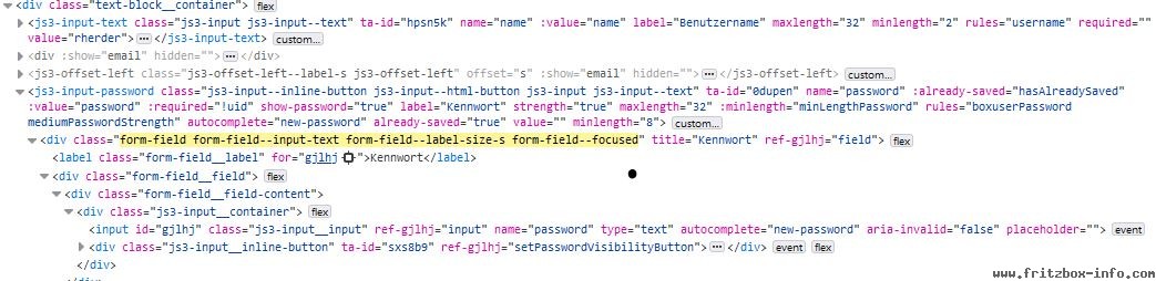

Ja, Sie können das Passwort mit einem Trick sichtbar machen. Klicken Sie mit der rechten Maustaste in das Passwortfeld. Im Menü sollte die Option „Inspizieren (Q)“ angezeigt werden. Unten in Ihrem Browser öffnet sich ein Unterfenster. Suchen Sie in der HTML-Zeile nach: type="password". Entferne password und dann sieht es so aus: type="" und drücken Sie die Eingabetaste. Ihr Passwort ist jetzt sichtbar.

type=password gibt es nicht, siehe Anhang Ich habe Ihren Vorschlag überall da probiert, wo "=password" steht. Ich kann jedenfalls kein Passwort sehen. Wo sollte das denn sichtbar sein, genau an dieser Stelle?

Hallo Fritzie, ich möchte sagen, dass ich ein bisschen enttäuscht bin. Ich hatte etwas mehr Hilfe schon erwartet. Zu deinem letzten Posting, dem "Trick". Ich denke, ich habe alles Mögliche versucht. Den Text "type=password" gibt es bei mir nicht. Möchtest du das nicht kommentieren? Gibt es das bei dir in deiner FB, hast du dich vielleicht vertippt? Oder haben die Entwickler evtl. diesen Trick in der 8.00 abgeschafft? Es wäre auch nett zu hören, ob ich noch irgendetwas anderes probieren kann um dem Fehler auf die Spur zu kommen. Wenn nicht, so könntest du das auch hinschreiben, dann weiß ich, dass der Thread hiermit beendet ist. Gruß Kolonius |
Veröffentlicht am 17-11-2024 13:00
Anscheinend wird für das Passwortfeld JavaScript anstelle von HTML verwendet, sodass der Trick nicht funktioniert. Es ist möglich, dass Ihre IPv4-Adresse in einem sogenannten CGNAT liegt. Anschließend wird Ihre IPv4-Adresse mit anderen Benutzern geteilt. Haben Sie schon einmal versucht, mit Ihrer IPv6-Adresse, sofern Sie eine haben, von außen auf die FritzBox zuzugreifen? In meiner Freizeit versuche ich so gut ich kann zu helfen. Geduld ist eine Tugend. 🙏
