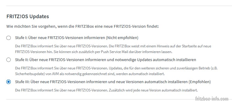

Da bin ich auch gelandet bei meinen heutigen Versuchen, das zu fixen. Vorher hatte ich über Nacht die Basis vom Strom, per Anleitung noch auf Werk zurückgesetzt, dann die Handteile mit der BAsis neu verbunden und als da kein Wählton kam, die Telefone aber von der Fritzbox erkannt wurden, dachte ich auch - die hatte ich schon mal als DECt direkt verbunden - gesagt getan - auch kein Erfolg mit dem AB, aber immerhin schon mal ein Wählton! Die AB Ansage wurde aber nach wie vor elend langsam abgespielt.
Dann bin ich wieder auf die FritzBox gegangen, die Version angesehen. Da war ein Fritz!IOs 8.02 von Februar 25 aktiv, die Suche ergab aktuell ist V. 8.20. Komisch - ich hatte die Updates auf Stufe III - automatisch installieren gestellt und daran auch nichts geändert, warum war diese ältere Version noch drauf? Seltsam, Fritz!
V.8.20 installiert und siehe da - die AB Ansage wird in korrekter Geschwindigkei, ohne Rauschen und sonstige Störungen abgespielt! Bin fassungslos. Dass die FritzBox 7590 tatsächlich verantwortlich war für diesen seltsamen Fehler!
