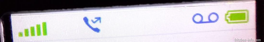

Moin habe ein Softwareupdate auf meinen beiden Fritzfone C6 durchgeführt. jetzt Version 03.05.11 auf einem der beiden Geräte ist seitdem ständig das auf dem Bild zu sehende Symbol (Blauer Hörer mit geknicktem Peis nach oben rechts) Das Gerat funktioniert einwandfrei, aber die Anzeige bleibt auch nach ein und ausschalten und abmelden und wieder neu anmelden. Da dieses Symbol nur auf einem der Geräte zu sehen ist, meine Frage: Was soll hiermit angezeigt werden? Gruß Eifelpaul

Bedeutung des Symbols: Der blaue Hörer mit Pfeil nach oben rechts bedeutet, dass das Fritz!Fon für die Anrufweiterleitung (Rufumleitung) aktiviert ist. Das Symbol erscheint also, wenn eine Rufumleitung (manuell oder über die Fritz!Box) aktiv ist – zum Beispiel: Anrufe an diese Nebenstelle werden auf eine andere Nummer weitergeleitet oder auf die Mailbox (Anrufbeantworter) umgeleitet. Kontrolle und Lösung: 1. An der Fritz!Box prüfen Menü: Telefonie → Rufbehandlung → Rufumleitung Dort siehst du, ob für dieses Gerät oder für die zugehörige Rufnummer eine Weiterleitung aktiv ist. → Wenn ja: Deaktivieren und speichern. 2. Direkt am Fritz!Fon prüfen Menü: Telefonie → Rufumleitungen Dort kannst du ebenfalls sehen, ob eine Rufumleitung eingerichtet ist. Falls ja, kannst du sie löschen oder deaktivieren. 3. Neustart danach Nach Deaktivierung einmal das Fritz!Fon neu starten (kurz aus-/einschalten). Danach sollte das Symbol verschwinden. In meiner Freizeit versuche ich so gut ich kann zu helfen. Geduld ist eine Tugend. 🙏
